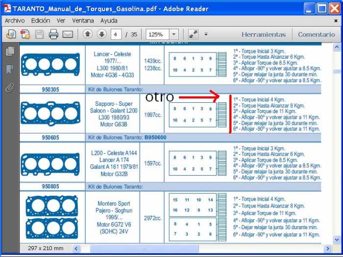

aquí encontré otro que mantiene una coherencia en cuanto al procedimiento adjunto imagen

Hola Luisedgar.
Te envió tabla de torques de ese motor:
www.fraco.com.co/images/HG-5540281-SB.jpg y el del Galant que tambien es del mismo cilindraje
www.fraco.com.co/images/3HG-5540281-SB.jpg
Suerte.
Miguel
12 años 9 meses antes #44618 por manual-mecanica
Respuesta de manual-mecanica sobre el tema ajuste de Culata (Cámara) de motor Mitsubishi 2.0
Bueno, bueno..!! como la vio..si lo miras, seguro que ya no sabes por cual apriete darle, ¿verdad?; todos equivalen mas o menos a lo mismo, decantate si tienes, por el torque de manual mitsubishi oficial para el tipo y año de tu motor, (aunque a mi me sigue pareciendo poco), te recuerdo no exceder el apriete para evitar problemas, no confundir los torques del gasolina con los del modelo DIESEL. saludos!!!
12 años 9 meses antes #44619 por manual-mecanica
El que señalas en rojo es correcto para el modelo de gasolina, para un diesel es poco, ya me estaba confundiendo yo, pues aqui suelen ser todos diesel, mis disculpas por el lio. que te se de bien!!!
12 años 9 meses antes #44620 por manual-mecanica
