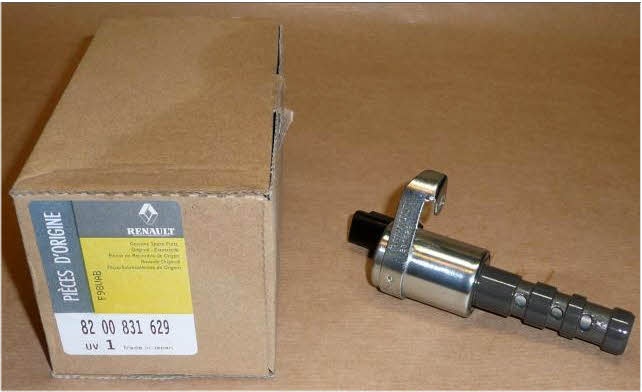

Me gustaría saber que función cumple la "electroválvula decantador de aceite" de un Renault Megane 2,0cc 16V nafta. Vá aplicada en la tapa de cilindros, a continuación de la bujías.El nro. original de la pieza es 8200831629.
El vehículo es aspirado,sin turbo. Puede ser que funcione como una Válvula EGR?
Cuáles son los síntomas del auto cuando esta válvula falla?
Gracias a quien pueda aportarme algún dato !

hola, a mi eso me parece una electrovalvula de una distribucion variable por hidraulica, no un decantador de aceite, si es lo que creo , lo que hace es abrir el paso de aceite en el momento propio para hacer que avance o aumente el arbol de levas de admision mas o menos, si falla, queda atrasado y cuando aceleras o va alto de vueltas el motor, pues no va bien, asi por encima

Gracias, Ismael por tu respuesta. Tiene mucha lógica lo que me comentás. La definición de valvula de decantación de aceite, la saqué de la lista de Renault, y fué eso lo que más me ha confundido.
Agradecido, nuevamente.
