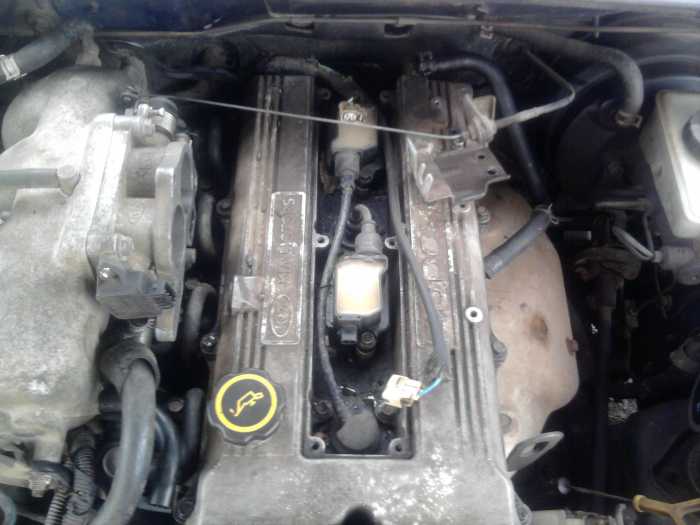

año 1998 2.0 DOHC. lo q hice fue puentear en el enchufe de diagnosis como se hace en un kia sephia y asi contar los pulsos del check engine y sacar el codigo,pero qde confundido. pasa q salen 2 bujias mojadas de bencina. compresion 160-170 en los 4 cilindros, bobinas ok, intercambie y lo mismo,cables ok. resistencia injectores ok, pulsos ok. presion de comb 40psi regulador ok.

jajajajaajaj te digo al toque el kia sportage tiene dos inyectores verdes y dos naranjas verdad, a mi me a pasado en varios de esos que los inyecotores naranjas se ueren pruebalos si estan trabajando bien, porque yo ya he pasado rabias, y no los he encontrado asi que importacion directa cuestan como 160 lucas mas o menos, pero hojo prueba el vehiculo sin la tapa negra que cubre los cables porque me paso que con esa tapa se calientan mas los cables y la chispa se arranca, te lo digo por algo walter usted sabe que no le miento a usted, a todo esto se me olvido contestarte el tema del mitsubishi lancer lo solucionaste ya?

ha como data cuando los inyectores estaban mal no tenia check prendido ni nada
