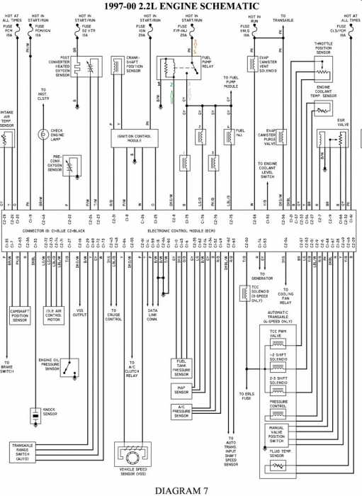

Pruebas: Al abrir contacto no se activa el relay que presuriza la bomba y alimenta de positivo los inyectores. Revizando los cables del rele todo ok solo falta la señal + proveniente del PCM que activa el rele. Lo que hice fue puentear el rele para que funcione la bomba doy arranque enciende x 2 segundos y se apaga y empieza a parpadear el avizo Theft system o sistema antirrobo. Revize continuidad del relay al PCM y ok. Igual creo q aunque estuviera activado el sistema antirobo deberia presurizar la bomba aunque no encienda. El Relay esta nuevo.
Alguna orientacion porfa.
adjunto imagen del diagrama electrico, la señal N°2 o verde es la q no esta.
