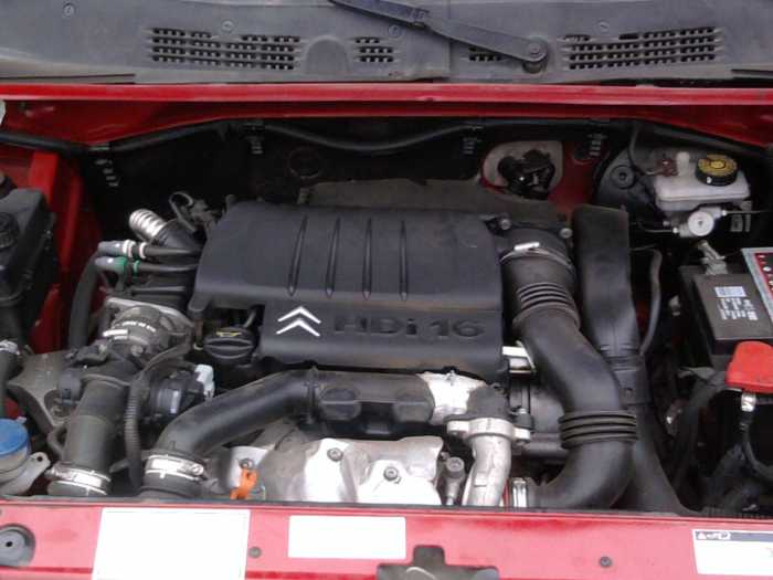

Hice un scaner para una Citroen Berlingo Hdi 1.6 diesel 2008.
Dio los siguientes codigos:
P0402 Flujo excesivo de recirculacion de gas de escape.
P0299 Refuerzo insuficente para el turbocargador o fallo en la presion del turbo.
Mi pregunta es si el Codigo P0299 esta relacionado con el primero y me imagino q al tener ese codigo el turbo fallaria o no funciona.
