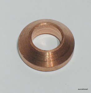

Buenas, tengo un par de consultas, como ya dije etngo una isuzu 2.8 TD 97 con motor 4JB1T y mi problema es que despues de dejarla un tiempo sin andar( 2 a 3 horas) le cuesta encender y hay q bombear combustible con el separador de agua
y recien de un par de intentos enciende y anda sin problemas, mi duda es si este inyector
www.dencodiesel.com/store/scripts/System...124011.JPG&Scale=1.0
funciona bien solo con la ''arandela'' conica como esta
www.eurodieselweb.com.ar/uploads/imagenes/lightbox_0271bl.jpg
o si hay q agregarle tambien los orings como se ve aca en la foto
www.alamaula.com/capital-federal/accesor...4jai-45-4jb1/2890959
y si estan bien colocados, es decir si van en ese orden o como es que van..
muchas gracias

buenas, muchas gracias por tu respuesta, voy a comprobar eso pero ed todos modos creo y sigo insistiendo en lo que yo digo.. para mi es por el inyector donde toma aire y hace retroceso el combustible.. ya que una de las mangueras de retorno, cuando se armo todo ( se desarmo por q se soplo la junta por q me pusieron una junta que no iba) habia quedado perdiendo y desde la base que se ve en la tapa de cilindros salpicaba hacia arriba gas oil.. despues de ajustar la manguera seguia salpicando igual, asi q me tome el trabajo de lavar todo el motor completo y lo seque con el compresor para ver si seguia perdiendo y como no perdia mas tire a proposito gas oil y si seguia salpicando.. con o que deduje q estaba saliendo compresion por el inyector..
por eso mi consulta.. ESTE INYECTOR ADEMAS DE LA ARANDELA CONICA QUE APOYA EN LA BASE DEL INYECTOR, LLEVA OTRA COSA COMO LOS ORINGS( ARANDELA DE GOMA ) EN LA MITAD ASI COMO SE MUESTRAN EN LA FOTO???? Gracias muchas a todos

buenas, por si alguien me lee, les cuento que creo q voy por buen camino, averigüe que efectivamente el inyector lleva un oring u orrin como les dice un amigo, pero q este no es el que hace q la presion no salga, la que si se encarga de eso es la arandela conica que apolla en la base de la tapa y sella todo..
si puedo conseguirlas, ya mañana dare cuenta de que sucedió por que aparentemente es mi problema de presión..
