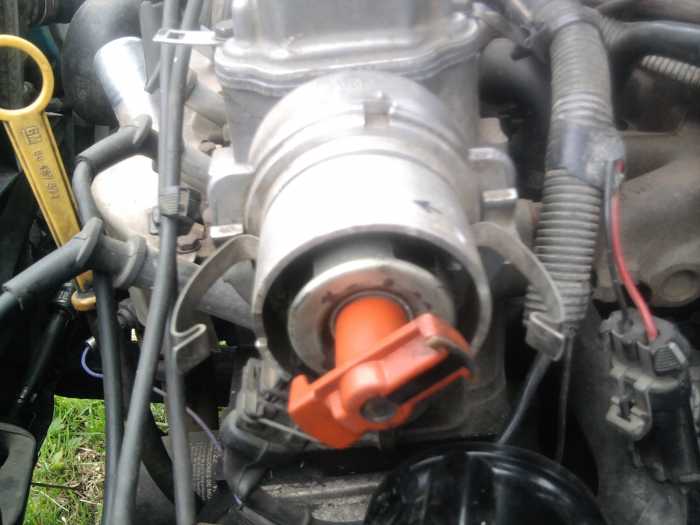

Hola. De que manera se puede probar si el sensor de posicion del cigueñal esta bueno o no, es de tipo hall (conector de 3 pines, alimentacion, tierra y señal). el auto se anda a pagando o le cuesta encender o agarrar rpm.

necesitas un osciloscopio , pelas un poco el cable de señal y si esta bien te dara una grafica con forma de almena (cuadrado linea cuadrado linea).

puedes hacer la prueba con un diodo, la coneccion dependera si tiene tierra bariable entonces conectas el positivo del diodo al positivo fijo y el negativo del diodo al negativo variable y deveria parpadear cuando des el contacto si no lo hace esta malo, pero ojo a ese vehiculo se le estropea el modulo de ensendido o la bobina, el sensor no lo venden solo venden el distribuidor completo.

Bueno x ahi buscando le hice la sgte prueba:
revise tension de alimentacion 11.75v aprox, medi voltaje entre señal y tierra del sensor, con la pantalla enfrente del hall, conectado y contacto abierto 11,72v y no enfrentado 0.06v, por ahi lei que el valor 1° debe estar entre 3-8v. Ahora la bobina tb medi estaba dentro del rango, me falta ver el Modulo, todo esto segun Autodata. Le cuesta tomar fuerza y en principio tira humo negro, tb sospecho del MAp.

Buenas compi, por lo que comentas da mas la impresion de que estes bajo de presion de combustible, checaste la presion por las dudas? Ademas si fuese el modulo de encendido o el sensor map se deberia de encender el testigo de averia de motor.Pregunta..contraexplosiona si le das gas a fondo en el momento del fallo?eso deberia de ser suficiente para establecer bajo flujo de combustible conjunto con el resto que cuentas.Seria como sentir una explosion en el filtro del aire.saludos
