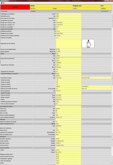

Esta Es La Info Que Tengo De Tu Moto.
Espero Sea De Ayuda En Algo.
Aqui te dejo el archivo mas grande y mejor resolucion.

Guillermo_Felipe escribió: Esta Es La Info Que Tengo De Tu Moto.
rapidshare.com/files/2861301027/Yamaha.rar
Podrías resubirlo a algún sitio tipo mega o mediafire o directamente la foto en buena resolución. Tendrás del modelo 3ls de 1998. Un saludo
