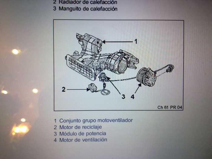

tengo un problema de las posiciones(1,2,3,4) de calefacion.1,2 y 3 no me funcionan,y 4 me va muy bien,a cambiado el cuadro entero y sigue igual,no se si el motor esta mal o el modulo de potencia.Me puede ayudar algien?

mira en ralidad no entiendo tu foto que queras decir con esto pero si estas hablando de las velocidades que la 1,2,3 no funciona y la 4 si es resistencia ahora si hablas de las compuertas como se ve en la imagen eso va con las guallas o el selecctor de cambio si la calefaccion alla no la utilizas puede condenar esa puerta tambien pero de todas forma aqui te dejo esta ayuda si te sirve

hola ,muchas gracias por la respuesta pero el problema ya esta resuelto.al final era el Modulo de potencia ,tenia unos cables quemados.
