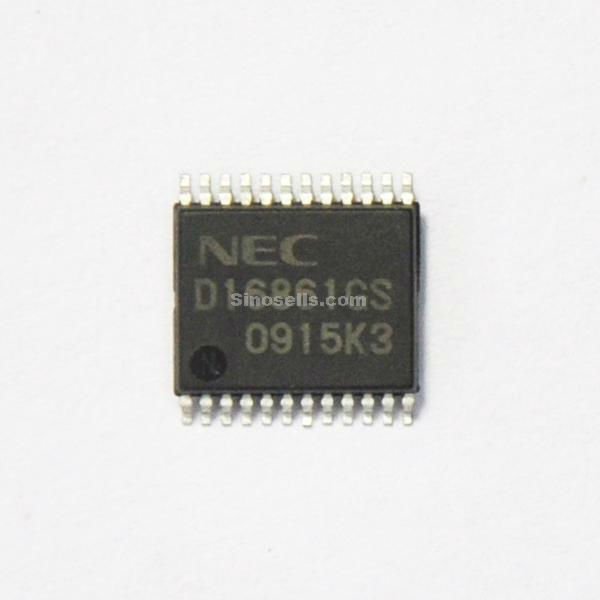

Respuesta de manual-mecanica sobre el tema Re: no ay chispa
