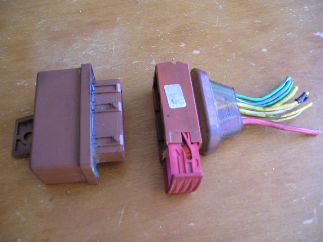

el coche me empezo a dar problemas que a veces no escuchaba la bomba del gasoil y por lo tanto no arrancaba. desmonte el rele doble que alimenta la bomba del gasoil situado detras de la centralita y lo volvi a montar y el coche arranco y estuve andando varias semanas con el hasta que me volvio a fallar. he anulado el boton rojo del pare en caso de vuelco por si fuera de ahi. creo que tendre que cambiar el haz de cables que lleva el rele pero no se exactamente a donde van. alguien me puede ayuudar? gracias de antemano. adjunto foto del rele y conector del que hablo

hola mirale en el compartimento de los fusibles por si algunos de ellos estubiera oxidado o recalentado ... un saludo

no entiendo bien la pregunta quieres poner los cables sin el conector? o poner el conector en otro ramal?

quiero cambiar el rele y el haz de cables que se ven cortados en la foto porque lo que me esta fallando tambien es el conector del rele y quisiera saber a donde llegan esos cables, si van enganchados a otro conector o van directos a la bomba y otros componentes que mueve el rele. gracias
