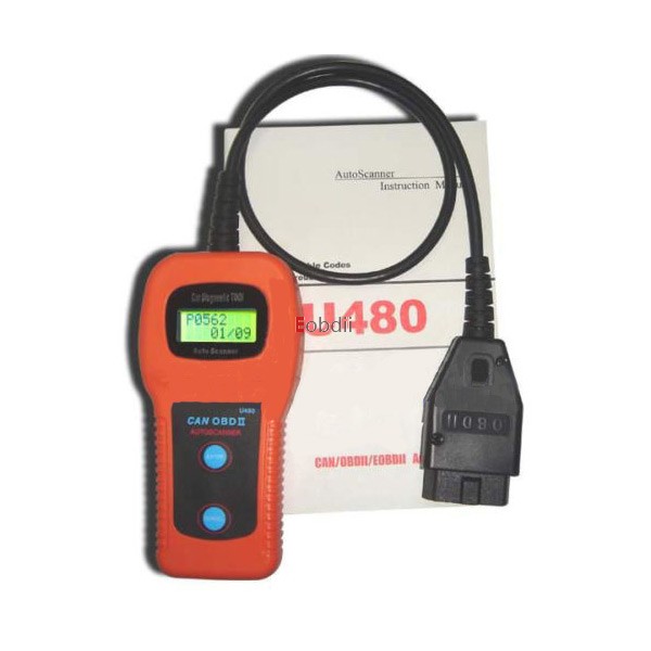

BUENAS TARDES A TODOS COMPRE UN ESCANER U480 PARA USARLO EN EL FORD FOCUS 2001 QUE TENGO PERO AL CONECTARLO SALE TODO LO DE LOS PROTOCOLOS Y AL LLEGAR AL DTC EN EL MENU PRINCIPAL Y EMPEZRA A NAVEGAR ME SALE LO SIGUIENTE FAULT:01
PEND: 00
N/A
01/01
LEE MUY BIEN EL SISTEMA EN EL NUMERO VIN Y LA OBSERVACION ES QUE TENGO LA LUZ DEL CHECK ENGINE PRENDIDA PORQUE TENGO QUE CAMBIAR EL SENSOR DE LA TEMPERATURA Y NO SE SI POR ESTA RAZON NO PUEDE LEER LOS CODIGOS. GRACIAS Y LE AGRADEZCO LA AYUDA QUE ME PUEDAN PRESTAR.

parece que el problema es que no reconoce el protocolo de auto, porque con el check prendido con mayor razon deveria arojarte la lectura, en ocaciones estan en la transicion de años y por eso no leen,
