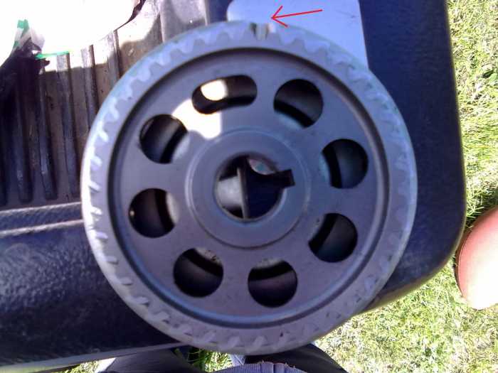

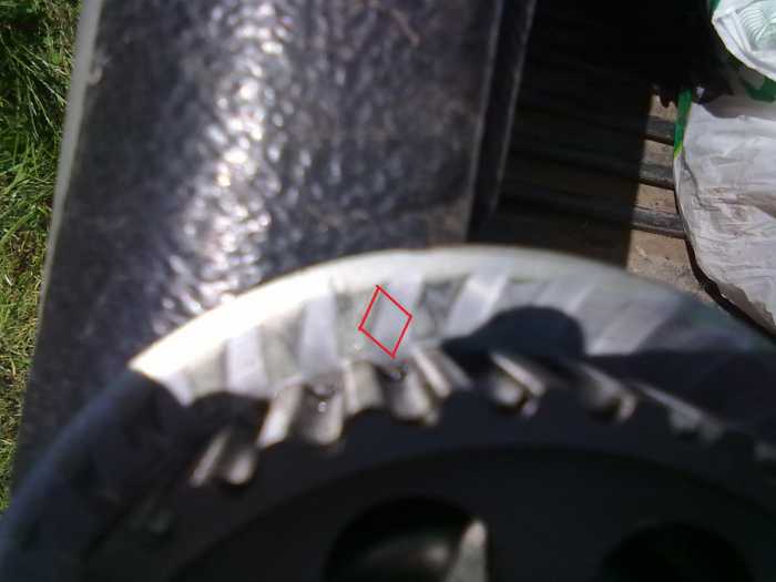

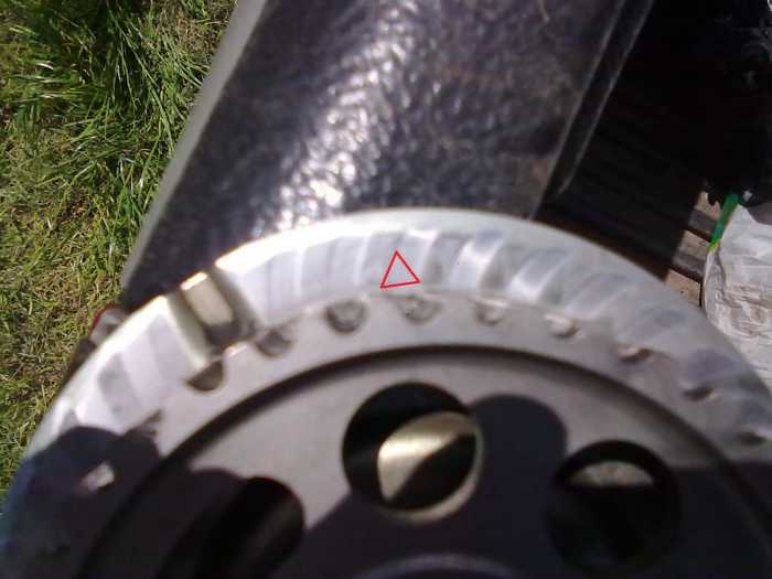

Quiero montar una correa nueva, ya que se me cortó, pero resulta que la polea del levas tiene 3 marcas distintas y no se cual es.
Les remarque la figura que tenian ya que no se veian bien las fotos.
No se cual alinear con la marca del protector de la correa.

hola la marca corresponde a la primera foto la que termina con el numero ....597

y las otras marcas a que corresponden ????
14 años 7 meses antes #27227 por manual-mecanica
Respuesta de manual-mecanica sobre el tema Re: Polea eje de levas ford ranger
las otras marcas que se ven son marcar creadas por la correa de distribucion, producido por el roce de los dientes en el borde del piñon
