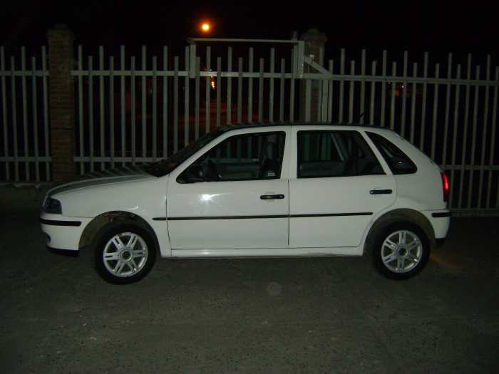

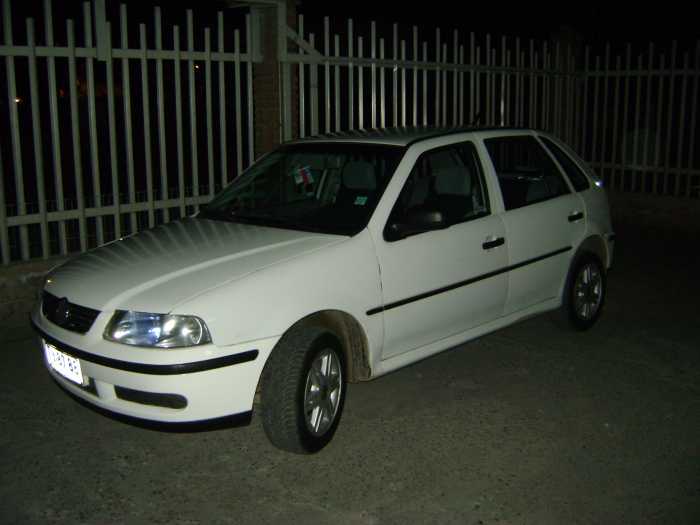

Hola
Kikemec y gracias por tu respuesta Ahora subí la foto de mi joyita .. se acelera al partil después al ir andando y te detienes al doblar o en un semáforo comienza de nuevo a acelerarse entre 1000 a 2000 Revoluciones
