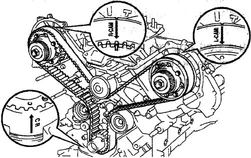

Amigos:
Tendria alguien la amabilidad de pasarme el diagrama de puesta a punto de el motor TOYOTA 3UZ-FE.
Muchas Gracias.
14 años 4 meses antes #25080 por manual-mecanica
Respuesta de manual-mecanica sobre el tema Re: Puesta a punto motor 3UZ-FE
espero sirva este.
