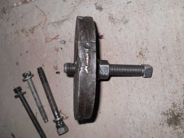

14 años 7 meses antes #22001 por manual-mecanica
Respuesta de manual-mecanica sobre el tema Re: COMO QUITAR LA POLEA DEL CIGUEÑAL DE NEON 97?
GRACIAS POR COMENTAR EL TEMA Y POR LA AYUDA.
YA CONSEGUI UN EXTRACTOR Y YA REALICE EL TRABAJO, ANEXO FOTOS DE LA HERRAMIENTA HECHIZA.
14 años 7 meses antes #22008 por manual-mecanica
yo lo que he hecho con ese tipo de poleas es calentar con acetileno la junta de polea con el cigueñal y con el extrator echizo, nota: hay recuerdas reemplazar el reten del cigueñal porque se daña con el calentamiento.
