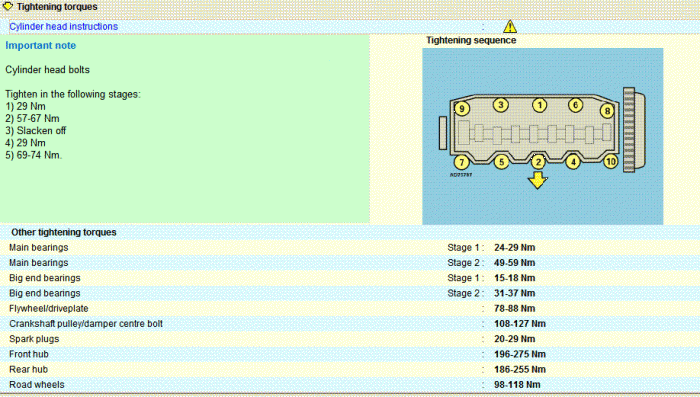

[hola amigos soy nuevo en este foro quiero ver si alguien me podria ayudar en proporcionarle los datos de a cuantas libras va torqueado el cigueñal de un tsuru mod 93 de tapa roja 8 valvulas de antemano les agradesco su ayuda nos vemos pronto.
14 años 6 meses antes #20799 por manual-mecanica
Respuesta de manual-mecanica sobre el tema Re: torque de bancada y bielas de tsuru
Aqui puedes ver los especificaciones, saludos.
