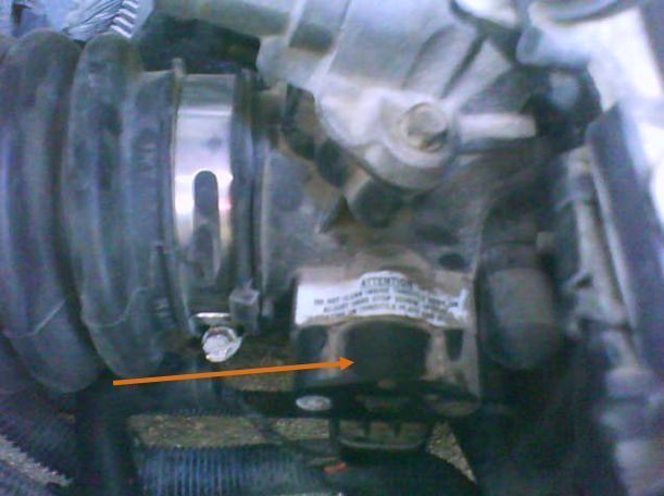

Hola amigos abri este tema para ver si alguien me puede ayudar a identificar esta pieza del cuerpo de aceleracion de un Dodge Neon 2001 (es la que esta marcada con la flecha), y si la logran identificar me gustaria saber su nombre y su funcion dentro del cuerpo de aceleracion asi como tambien sus sintomas en caso de que este fallando, me seria de mucha ayuda si me hechan la mano, ya que mi carro por ratos no hace bien la combustion, sobre todo en primera y segunda velocidad, ya le hice cambio de aceite, limpie inyectores, cambien bujias, cables y bobina, incluso ya me limpiaron la valvula IAC y aun no se le quita ese mal.
De antemano gracias a todo aquellos que puedan resolverme este problema.
