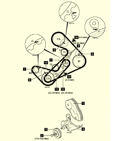

hola soy nuevo en esto tengo una distribucion del motor d4bh que se encuentra montado en una hiundai h1,a ver si algien nos hecha una mano ,con las marcas o tienen el manual.

hola que año es tu motor y si sabes en que vehicculo estaba puesto originalmente puedo buscartelo en autodata para ayudarte chau

Aqui está.

muchas gracias es gusto lo que necesitaba.
