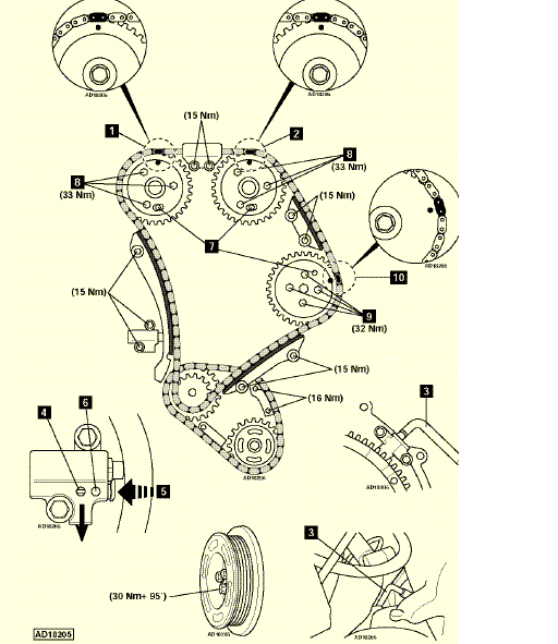

Hola Robeer, segun tu información de 130 cv. debe de ser un motor de 2.0l, codigo del motor NB7A o NB7B, entre 2003 y 2007. Si es así, este motor viene con cadenas y engranes, no con banda. Si necesitas la información del cambio mandame un PM con tu correo y te mandaré la información. Vas a necesitar herramientas esp para bloquear el cigueñal etc. Saludos, Jueja
