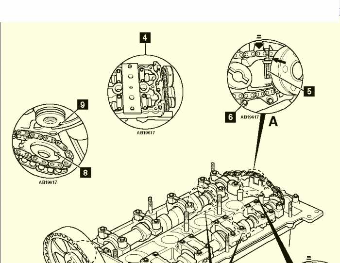

ESTA ES LA BANDA DE DISTRIBUCION Y HAY TE PONGO LA CADENA TRASERA .

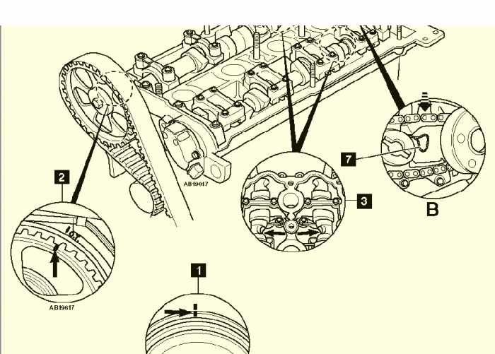

las siglas de este motor son BWA
