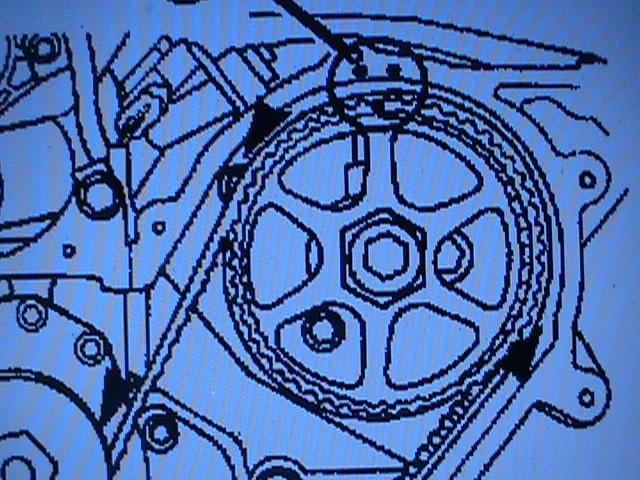

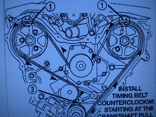

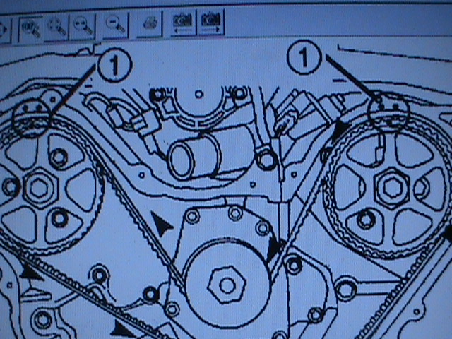

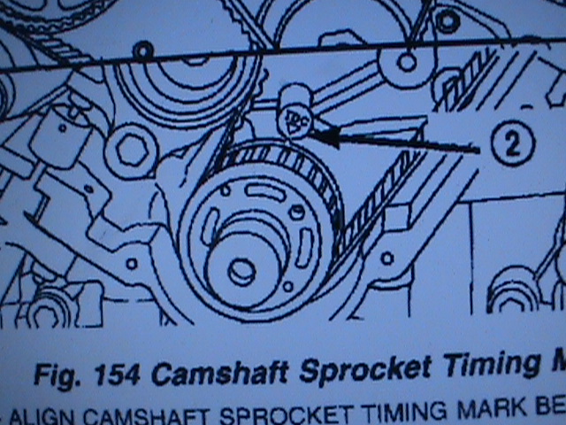

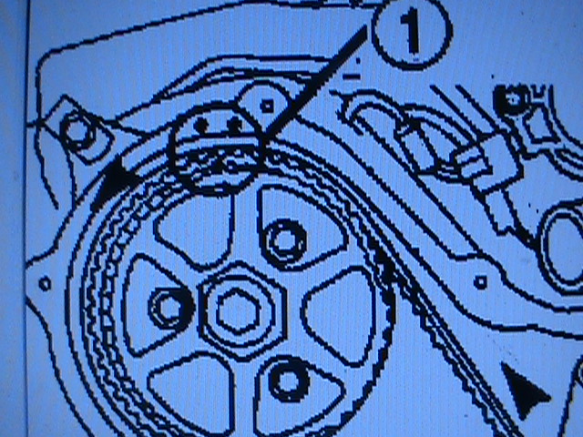

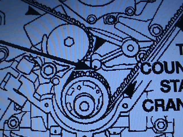

buenas noches ,tengo esto aber si te puede ayudar cualquier duda este es mi correo puedo mandarte mas fotos,y del diagrama electrico que exactamente quieres tengo todo lo del carro, incluso de todas marcas del 2008 para el 1988 voy a tratar de mandarte estas fotos que tome ay me avisas,,suerte
