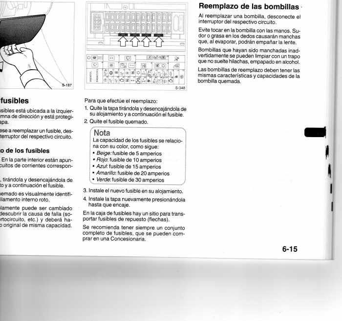

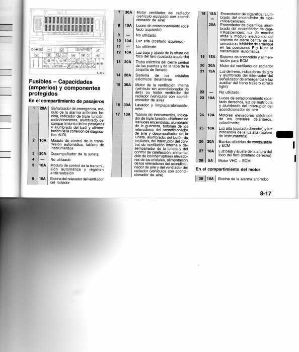

BUENAS TARDES ALGUIEN TENDRA EL MANUAL ELECTRICO DONDE INDIQUE EL DIAGRAMA DE LOS FUSIBLES DEL CORSA YA QUE EN LA TAPA DE ESTOS NO VIENE LA INDICACION DE CUAL PERTENECE
15 años 8 meses antes #20273 por manual-mecanica
Respuesta de manual-mecanica sobre el tema Re: MANUEL ELECTRICO DE CORSA 2006
Hola, te escanie las hojas del manual del usuario donde figuran los números de los fusibles, espero que te sirva, saludos
