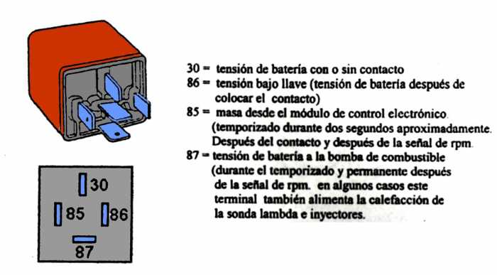

En ese caso revisa el relè de bomba y/o inyecciòn, una vez que lo tengas a mano lo quitas y veràs que los bornes o pines estàn numerados (en el relè) tendrà cuatro o cinco patas, hay una con la numeraciòn 30 y otro 87, los puenteas en el conector con un trozo de cable y ve si funciona la bomba
Si con esto funciona la bomba, ya sabes que el relè està defectuoso.
