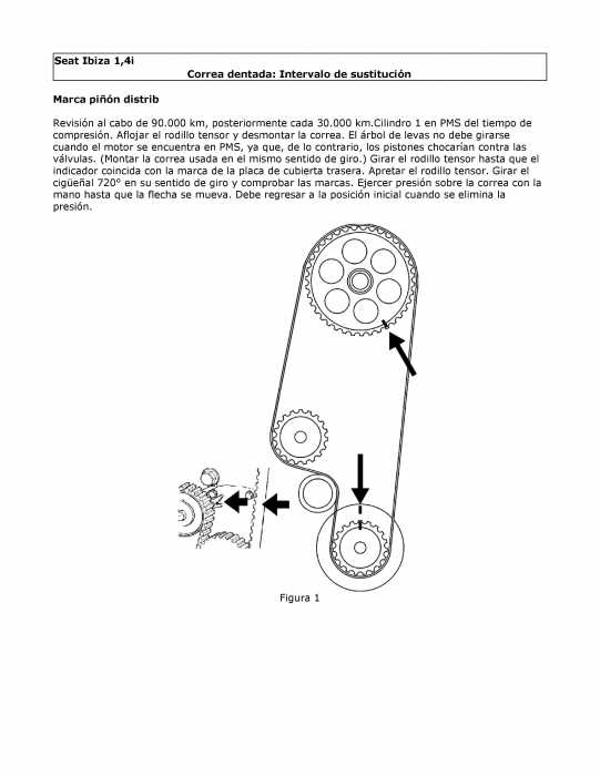

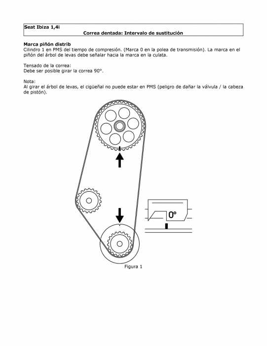

el esquema de tiempo de motor aparecen estos dos en mis datos espero te sirva uno , saludos.

gracias sorto. el segundo es el bueno.me pondré a ello con este esquema.
