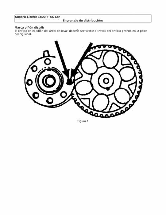

amigos foristas si alguien tubiera el diagrama de puesta a tiempo de los piñones de levas y cigueñal del motor subaru legacy EA81 gracias por la atencion un abrazo
10 años 11 meses antes #50348 por manual-mecanica
Respuesta de manual-mecanica sobre el tema puesta a tiempo motor subaru EA71 por fabor
aplica para motor EA71 Y EA81
