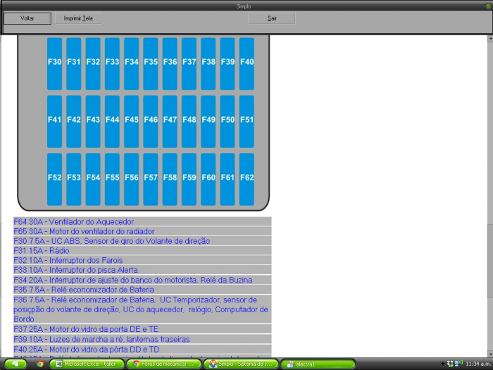

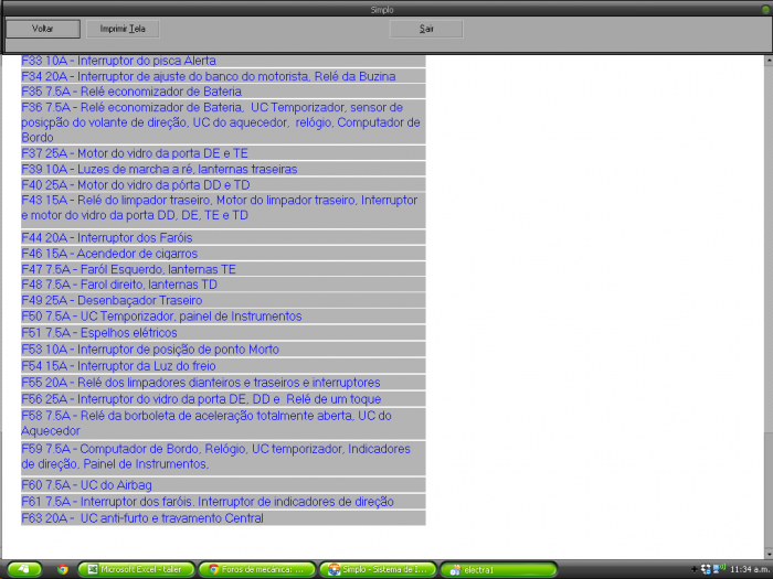

hola buenas soy nuevo aqui. Llevo mucho tiempo buscando el manual del ford focus cmax 2003-2007, el coche lo compre de 2 mano y necesito el diagrama de fusibles que hay bajo la guantera. espero respuestas gracias

Si no es este decime la cilindrada del auto.
