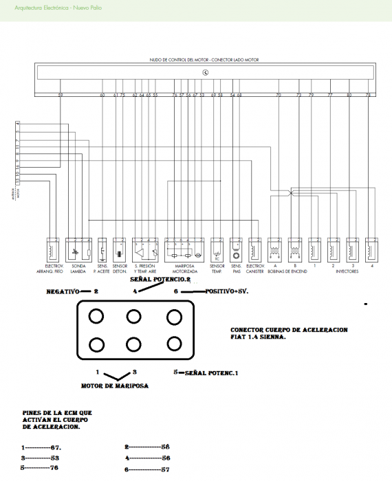

MUY BUENAS TARDES. A LOS AMIGOS DEL FORO ESTOY EN LA BUSQUEDA DE LOS DIAGRAMAS ELECTRICOS DEL SIENNA O PALIO FIRE.8V. MOTOR 1.4. AÑO 2010. SI ALGUNO DE UDS ME LO PUDIERAN FACILITAR? O SUBIRLO A ESTA PAGINA PARA PODER DESCARGARLO MUCHISIMO SE LOS AGRADECERIA.
EL CASO ES QUE ESTE MODELO EN ESPECIAL ES MUY DELICADO EN CUANTO A LA CONTRUCCION ELECTRONICA DE LA ECU. Y SUFRE MULTIPLES FALLAS DEL CUERPO DE ACELERACION SOBRE TODO. EL CASO ES QUE REPARO VEHICULOS FIAT Y ESTOY TRANCADO CON UN MODELO IGUAL. GRACIAS POR SU AYUDA.......... ADJUNTO ESTE DIAGRAMA QUE APARECE EN LA ARQUITECTURA ELETRONICA DEL NUEVO PALIO 2008. QUE SE PUEDE DESCARGAR. DESDE AQUI MISMO. CON LA INTERPRETACION RESPECTIVA. INCLUSO HASTA LA CONECCION DEL CUERPO DE ACELERACION Y SUS VALORES.
