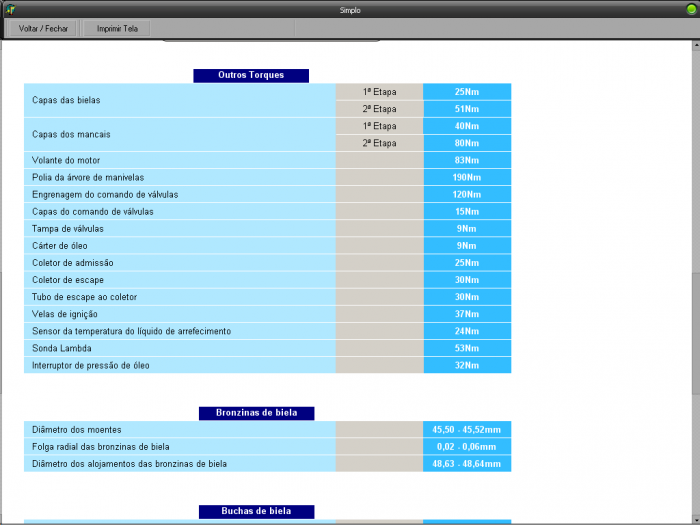

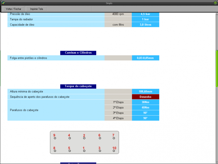

hola buenas noches amigos quisiera que me ayudaran tengo un fiat palio desarmado quiciera saver que posicion llevan los pistones ya que llevan una marca pero no se en que direccion va si al multiple de escape o al de admicion y que torque lleva las bielas la culata y los porta arboles muchas gracias
11 años 7 meses antes #48720 por manual-mecanica
Respuesta de manual-mecanica sobre el tema fiat palio 2004 1.6 16v
Esto es lo que tengo respecto a los torques, nada sobre la pos. de los pistones.
Un abrazo
