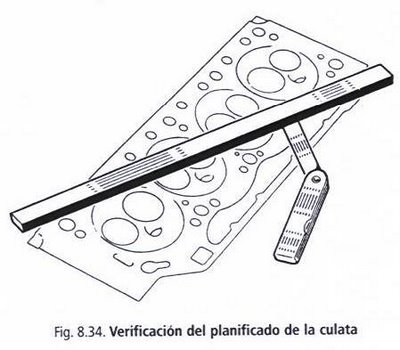

me puedes ayudar me dicen q tengo en mi carro soplado el cabezote q tan pelibroso es para el motor y se dieron cuenta xq abrieron una tapa q hay arriba en el motos y tenia el aceite revuelto con una tipo de nata blancuzco , solo con cambiarle el empaque se reparar eso o hay q hacerle algo mas ??? Mi carro es un volkswagen fox 88 si me puedes ayudar me puedes contestar al correo muchas gracias

Respuesta de manual-mecanica sobre el tema cabezote soplado
Buen día.
La reparación debe incluir verificar la superficie plana de la culata y en caso de presentar deformación, se debe rectificar. En otros casos puede ser corrosión o grieta y ameritará reparación o reemplazo.
