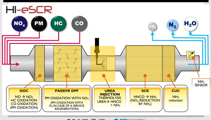

se sigue inyectando abblue lo único que ahora hay mas monitorización y mejor gestión.
Lo que creo que interesa mucho es documentación de gestión de motor de euro 6 ya que tienen bombas de agua pilotadas, bombas de aceite pilotadas,egr, calefaccion,sistemas de gases, common rail hasta 3000bar y muchas mas cosas que no lo tengo bien controlado porque los fabricantes lo tiene controlado en exceso la documentación, me imagino con que fin.En el sector de los vehiculos industriales pesados siempre nos tienen muy desinformados para que pasemos por caja. :( :(

Dificil veo yo tambien encontrar informacion detallada sobre el tema, en este sentido lo veo igual que tu, cuestion de $$ y mas $, cada fabricante, ademas puede utilizar elementos diferentes para cumpilr un mismo fin...imaginate si habra manuales para cada motor, programas para ciertos sistemas y un largo etc...por ej. que un Scania no se parezca en nada a un Renault o un Man o un Mercedes...ya se sabe, los vehiculos pesados son maquinas que dan dinero y claro; algun canon hay que pagar por ello tanto a nivel de propietario como de talleres no oficiales. Bueno, a ver si puedo encontrar algo por ahi. Saludos!!
