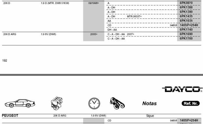

HOLA me podrian pasar el numero de la correa poly v peugeot 206 xrd 1.9 con motor DW8 desde ya muchas gracias
11 años 10 meses antes #48177 por manual-mecanica
Respuesta de manual-mecanica sobre el tema numero de correa poly v peugeot xrd 1.9 motor DW8D
es lo unico que encontre para motor dw8 , saludos !
