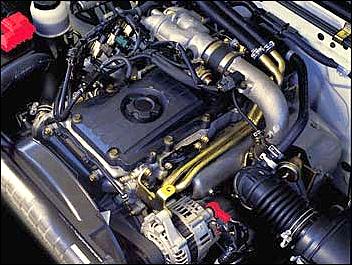

Tengo una Nissan Frontier turbo diesel 3.0, D22 del año 2010 y el problema es que cuando llego a 4ta ya no avansa como deberia de ser, no pica por mas que lo acelere y revoluciona poquisimo eh tenido estos problemas al pasar a los carros y me demoro mucho, no se que hacer o cual seria el problema? acaso es el turbo? No se... Espero que me puedan ayudar ahi les dejo una imagen paresida a mi motor

Hola compañero, te pregunto, al momento que el vehículo esta en movimiento, al golpearle levemente la palanca de cambios (sin sacar el cambio) éste reacciona? Es sólo para descartar, como va el periodo de los cambios de los filtros de petróleo?, donde se ubica el filtro de aire, lleva una cámara de turbulencia pegado a un conducto en la carroceria,bueno lo puedes desconectar sin que el aire pase a traves del filtro, hay veces que según el sector donde se vive, se pueden introducir pequeñas ramitas que obstaculizan el paso de aire, lo mismo puedes hacer con los de petroleo, puedes colocarle un bypass o pasar directamente los conductos del estanque a la bomba sin que pase por los filtros de petróleo y probar si hay una reacción, en forma habitual debieran cambiarse cada 10.000 kms, La válvula EGR (recirculacion de los gases de escape) tapada debido a la carbonilla generada por la combustión y por último y que en la mayoría de los casos en este motor es el desgaste de la bomba de Inyección de petróleo o mala conexión de la toma cuadrada de corriente que lleva la bomba, intenta de hacer lo básico primero, lo de la bomba déjalo al último, espero que te sirvan estos consejos, saludos

Si vas en 4ta., el turbo ya debiera estar trabajando, que es alrededor de 1500 a 2000 rpm, y se escucha un silbido cuando reacciona, revisa sus álabes de las turbinas si es que puedes por algún desgastes u objeto extraño que pudo haberlas dañado, o si reacciona la válvula de descarga del turbo, que es esa válvulita con una manguera delgada unida al turbo...ojalá te ayude.
