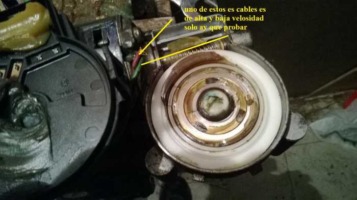

aqui os pongo algunas fotos del motor :
PD . el modelo del motor es : Bosch 0390241307 CEP12V

Hola percy66, el problema es la corriente o sea el trasformador neseitas un trasformador mas grande de unos 5 Amperios o mas, loss motores de limpia parabrisas siempre tienen muchas entradas pero solo hay 3 que sirven 2 generalmente que van directamente al motor y 1 que es tierra o sea la carcassa y probalo con una bateria de automovil cual es el que te sirve y con respecto al control de rpm del motor nesecitas un circuito electronico para eso hay muchos en internet.
