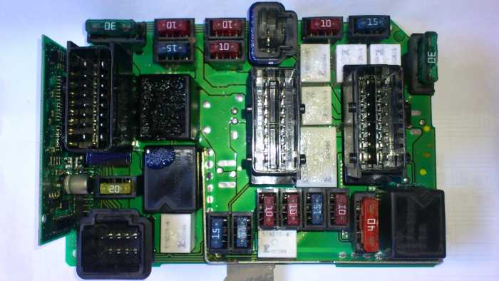

Cuanto me alegra que te lo hayan resuelto!!

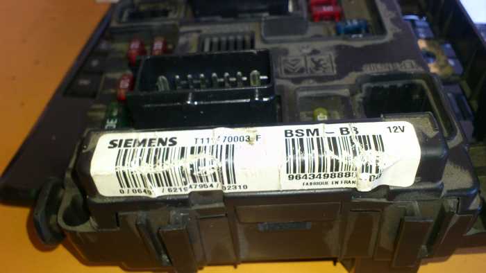

lo que si estaria bien es si pudieras mandar fotos de cuando la tengas abierta la caja y saber que caja es la que dices. Lo que no entiendo es como no funcionaba con la bomba puenteada..o esta caja gestiona algo mas. Bueno, Saludos cordiales!!
12 años 3 meses antes - 12 años 3 meses antes #46819 por manual-mecanica
Respuesta de manual-mecanica sobre el tema picasso 1.8 16v se para

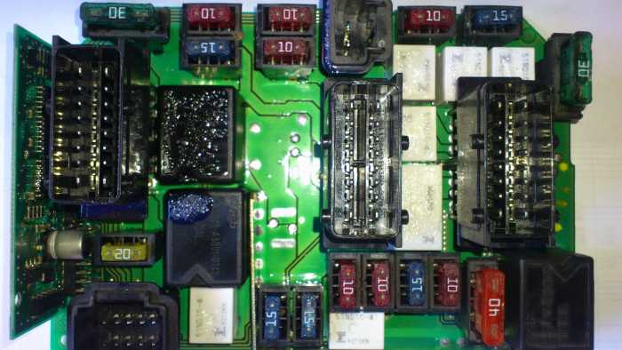

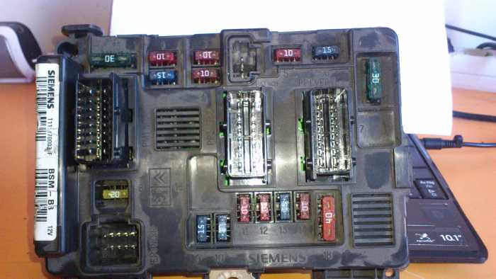

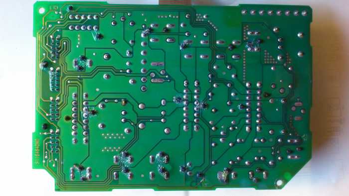

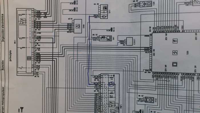

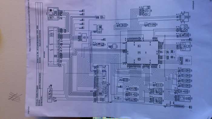

muy buenas esta es la dichosa centralita, la he abierto pero la verdad yo no se verle ninguna pista mal , bueno tampoco soy electrónico pero la verdad que el coche ba jajajaj cuelgo las foto ok los esquemas
eléctricos me los dieron ellos hay una marca en bolígrafo que parece ser lo que fallaba un saludo si alguien entiende y ve algo pues que lo deje por aquí para futuras consultas de los foreros, a lomejor pueden repararla y se ahorran un dinero, de todos modos yo la llevare a un colega electrónico haber si el ve algo un saludo.

12 años 3 meses antes #46820 por manual-mecanica
Parece ser que estas cajas BSI o BSM dan problemas, algunas llevan reles integrados en la placa y mas de una vez he visto en desguaces que la gente se las lleva...ya sabemos el por que..Gracias por las fotos. Saludos!!
