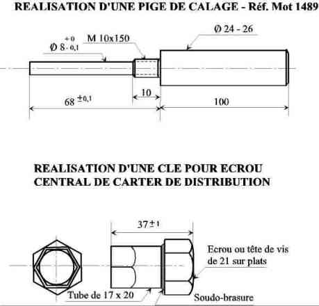

12 años 8 meses antes - 12 años 8 meses antes #45483 por manual-mecanica
Respuesta de manual-mecanica sobre el tema puesta a punto de distribucion renault scenic1.6
Este modelo necesita de herramientas especiales te cuento que yo las fabrique debido a lo dificil de conseguirlas y costearlas pero aqui te dejo las dimensiones del perno fileteado que frena el cigueñal y si descargas el manual del platina que es el mismo motor podras ver que la otra herramienta que frena los arboles de levas es mas facil de fabricar
si no logras visualizarlo enviame un MP y te lo paso al correo.
Y si la informacion te es de utilidad recuerda dar las gracias saludos desde Nicaragua.
