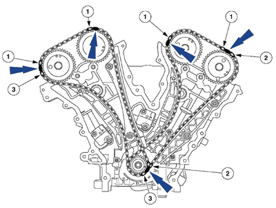

tengo problema con la sincronizar la cadena de tiempo de una ford scape 3.0 2004, le monte la cadena y prende bien pero al momento comienza a fallar, como si ubieran dos cilindros que no estubieran trabajando.

Hola jls-autoservice, aqui te dejo la sincronizacion de las cadenas del motor Ford A 3.0 v6 DOCH 24 valve.saludos cordials.
