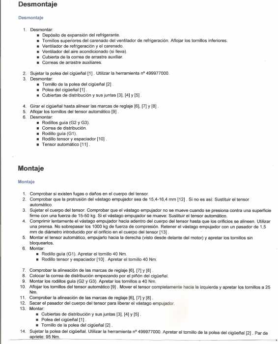

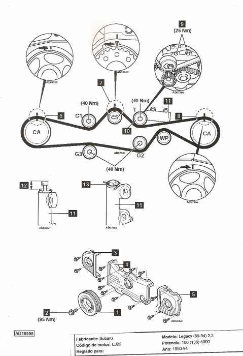

hola, necesito un diagrama de como colocar la correa de distribución del subaru legacy del año 1993 de 1.8L a 2.2L
12 años 11 meses antes - 12 años 11 meses antes #43415 por manual-mecanica
Respuesta de manual-mecanica sobre el tema necesito ayuda con la correa de distribución del s
Hola, no tengo muy claro que pueda subir los archivos, lo voy a intentar. Si no lo lograse mandame una dirección de correo y te los envio. saludos

12 años 11 meses antes #43418 por manual-mecanica
Otro archivo, creo que es culpa de mi ordenador pero me cuesta mucho subir los archivos. ¿ha alguien má

Respuesta de manual-mecanica sobre el tema gracias
gracias por la información me fue de gran ayuda, me gustaría saber de donde la sacó para poder revisarla
