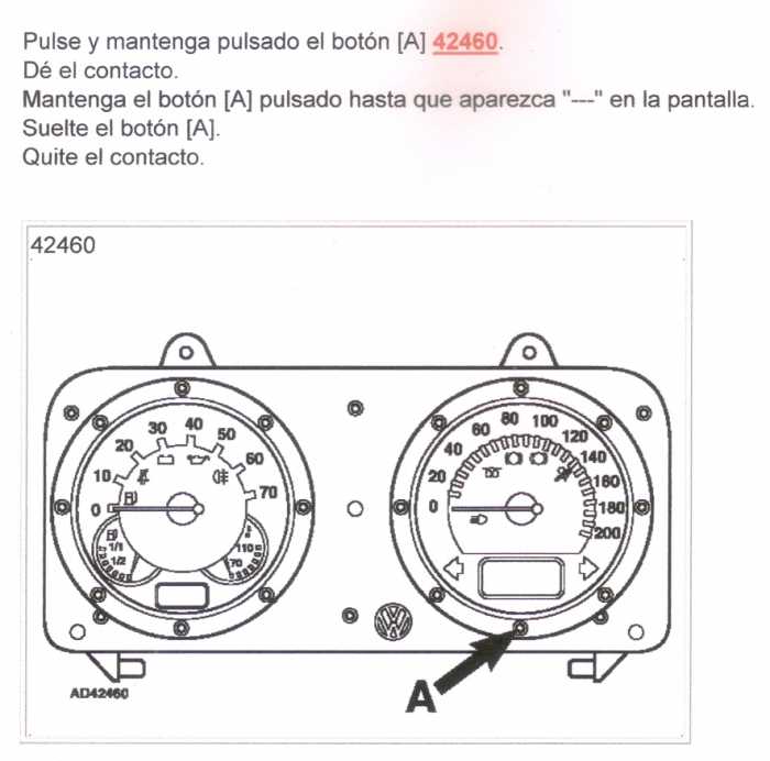

hola a todos,¿como puedo borrar el service oil de mi volkswagen polo año 2001? Muchas gracias
12 años 11 meses antes #43348 por manual-mecanica
Respuesta de manual-mecanica sobre el tema service oil de wv polo 2001
tienes que darle al botón de cero km (apretado) abres contacto y dejas unos segundos. prueba así sino es algo parecido... pero recuerdo que era primero botón y luego abres o al revés.
12 años 11 meses antes #43355 por manual-mecanica
Hola, creo que el modelo es este, (adjunto imagen jpg)saludos
