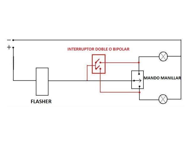

hola.
lo mio es lo siguiente.
necesito el diagrama del circuito de intermitentes para un vehiculo cualquiera, como conectar el hazard para que este funcione sin contacto, pero que el intermitente funcione normal solo con el contacto.
me prestaron este pero como que no me convence mucho
Espero respuestas. Gracias
