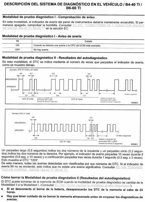

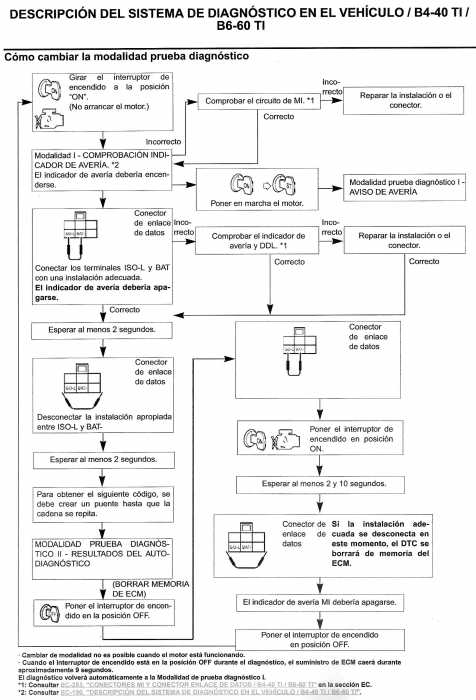

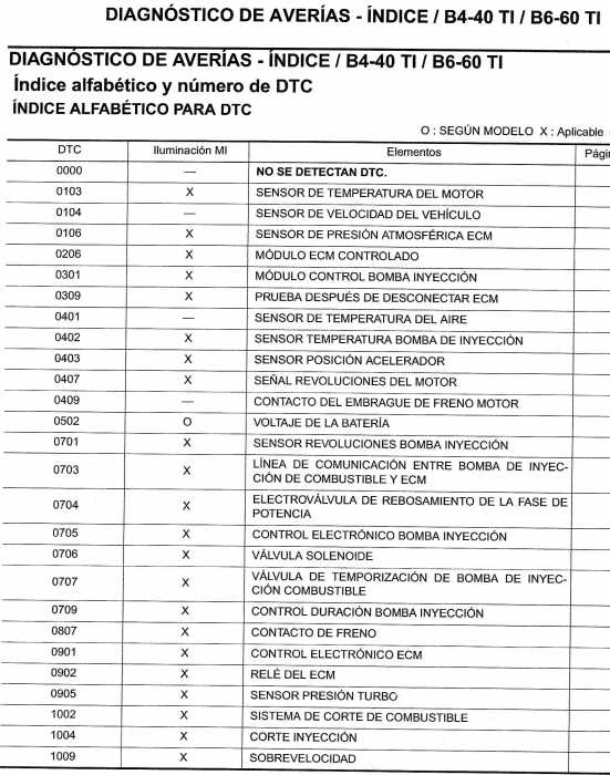

Hola, supongo que hablas de un Atleon con el motor B4-40Ti/ B6-60Ti, si es asi el conector del que hablas no es el de ocho pines sino el de seis, (el otro es para el ABS o para reprogramar el cuadro, ahora no recuerdo bien). Adjunto un archivo pdf donde veras el modo de hacer el diagnosis. Recuerda, muy importante, para leer el código primero dar contacto y luego hacer el puente y para borrarlo primero hacer el puente y luego dar contacto.
