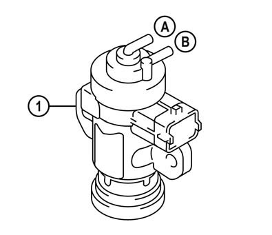

pero puede ser hubicada facilmente. Es una valvula con una manguera activada por vacio, en tu modelo es algo similar a esta:
La limpias con limpia carburador o liquido limpiador para remover los residuos de carbonnilla.
Suerte

Gracias, si he visto una pieza muy parecida, pero el problema es que esta unida a la bomba de inyeccion por eso no he querido tocarla, por una de las conexiones que tiene arriba le llega un tubito que viene de la entrada al colector de admision, la intentare desmontar con mucho cuidado a ver que pasa.

Lo que yo pensaba que era la EGR no es, tampoco veo que lleve ninguna que este conectada almultiple de admision directamente, solo la que he desmontado que estaba conectada por un tubito nada mas. ¿ a ver si es que no tiene EGR ?, me extraña porque es del año 2008.
