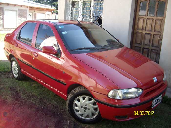

lo mas probable es que sea la bomba de agua ahora si el vehiculo ha tenido algun calenton se haya roto una manguera o haya quedado sin agua probablemente se puede haber pegado el termostato o dañado la culata de no ser asi parte por sacar el termostato probarlo sin el si sigue igual saca la bomba de agua si la bomba no esta dañada es la culata si o si asi que suerte
14 años 1 semana antes #38215 por manual-mecanica
Respuesta de manual-mecanica sobre el tema urgente
:) les quiero agradecer a todos lo arregle estaba el termostato roto gracias por su ayuda
