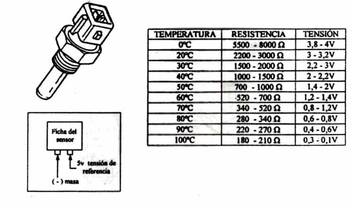

- el sensor de t° varia segun la temperatura del motor
