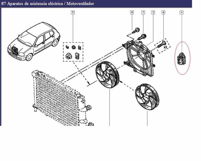

Daniel en este caso pueden existir varios motivo, uno que el sensor de la temperatura este dañado y por eso no apaga el ventilador, otro que la bateria mantenga buen rango de voltaje pero no genera amperaje y tambien puede ser que tengas un problema de calentamiento y el ventilador tarda mas tiempo en enfriar con el motor apagado ya que este vehiculo cuenta con esa funcion, otra cosa es que te revisen la resistencia del ventilador puede que este mala y este se queda directo, te adjunto una imagen de a lo que me refiero.
