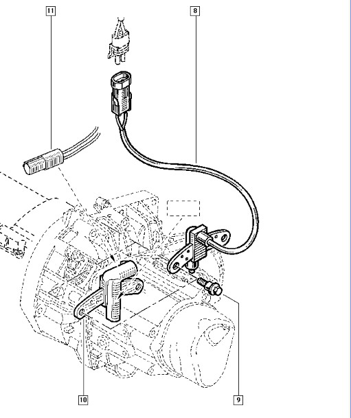

Si, señor.. casi seguro que es el sensor de volante motor. Si se quema este sensor, o se corta el cable, no arranca ni de casualidad. En la Kangoo K7M, viene instalado en la carcaza de la caja. Tiene la forma de una mariposa.
Te mando un adjunto con la imagen de la pieza y la ubicacion en el vehículo.
