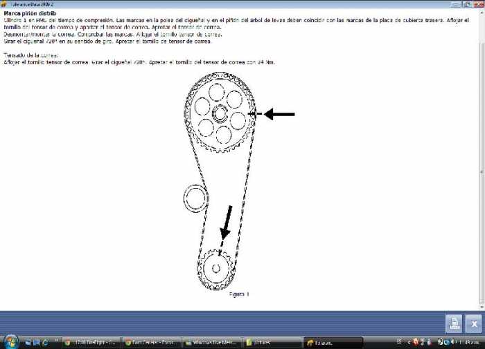

Buenas noches soy nuevo en esta pagina me gustaria que me dijeran si tienen disponible el manual del mitsubishi signo año 2006 motor 1.3 o si no informacion de como colocar a punto el carro despues de cambiar la correa de tiempo lo necisito con urgencia. Gracias

saludos hermano descarga cualquier manual q alla en la pagina sobre lancer o signo del 96 en adelante los tiempos en estos vehiculos no cambian son iguales no importa el año y la cilindrada mi auto es un 97 y es igual al tuyo si no encuentras algo aaqui avisame aqui te dejo una imagen de todas formas
