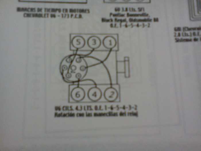

problema con astro 1995 no arranca bomba de gasolina en preion de 65 a 70 libras araña inyecta gasolina correctamente ay chispa y pulsos pero no arranca como dato particular echa explosiones por el multiple de admision alguien tiene la sincronizacion del motor y de asi donde tiene q apuntar la escobilla para colocar el orden de encendido

esta mal el orden de encendido por eso avienta explosiones, solo por curiosidad esas camisas que usan los chavos que se ven al fondo son de una escuela de mecanica?? si es asi como se llama la escuela??

bueno amigo x lo que lei ese motor es volter 6v taquete sobre rolines si no me equivoco tiene que colocar el piston uno arriba y lugo sacas el distribuidor de corriente colocas la punta del rotor apuntando al piston uno o serca y apartir de ese momento colocas el orden de encedidos el orden de encendido lo lleva el el camarin es 165432 tienes que colocarlo sentido a la aguja del reloj si lo colocas al contrario de la aguja del reloj seria 123456 espero que te sirva mi ayuda

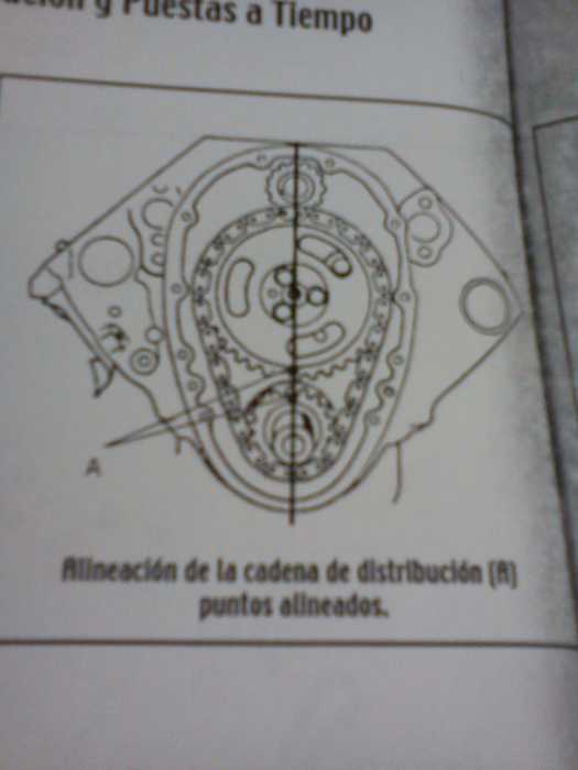

13 años 5 meses antes #31809 por manual-mecanica
Respuesta de manual-mecanica sobre el tema Re: chevrolet astro 4.3L
pongo 2 imagenes, espero te sirvan
