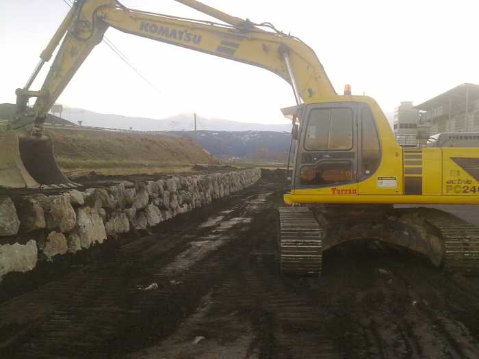

Tengo un problema de hidraulica con esta maquina ya que ningun mecanico por ahora a encontrado la solucion.El problema es que las bombas hidraulicas dan su presion perfecta pero la maquina en si va lenta pero sin embargo cuando se le acciona el pedal del martillo va bien,las presiones en el cuadro van flojas pero lo dicho anterior mente,al pisar el pedal del martillo da las presiones correctas,alguien sabe a que se puede dever esto,se le an cambiado todas las juntas de la caja valvulas,de la bomba y sigue lo mismo.un saludo.
