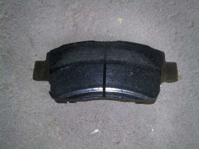

Hola, mi problema es que hace un año cambié las pastillas de freno de mi Yaris, con la solpresa de que una de las pastillas estaba mal gastada, haciendo que el disco tambien se gastara mal.
Así que me toco cambiar pastillas y disco.
Ahora tengo un problema con los discos, se me han oxidado y al frenar no los limpia y al desmontar los discos me vuelvo a encontrar con que esta otra vez mal gastada la pastilla y el disco. No se cual puede ser el problema. me han dicho que puede ser la bomba de freno, que no haga fuerza suficiente pero no lo tengo muy claro.

saludos el problema son los calipes debes hacerle manteminieto al capiper o mordaza de freno si no me equivoco las morsadas de tu auto son flotantes osea se desplasan en 2 tubos fijos cuando uno etsa trancadao el capiler aplica la presion desigual y por eso la pasitlla se desgata inclinada.. llevalo al mecanico que le haga rectificacion de disco mantenimento a calipes y pastillas nuevas y cambio de fluido... cuando la boba esta mala solo pierde presion y el pedal se pone gomoso y se va a fondo aveces lo hace de golpe y luego vuelve a tener presion eso es q nos esta dando un aviso. espero haberte ayudado

intenta concretar mas, ¿la pastilla te pisa por dentro o por fuera?, ¿te pisa mas una pastilla que la otra en la misma rueda?

Os comento, me puse manos a la obra y desmonte las pinzas enteras, las limpie (ya que tenían algo de oxido) para que las pastillas deslizaran bien (ya que como dice Wolfmechanicals, son flotantes) y me seguía pasando lo mismo,no frenaba ni limpiaba el disco.
Al final me decidí a cambiar la bomba de freno (un poco rara la bombita, tube que ir a Toyota, no la tenían en mas sitios) y a rectificar los discos, ya que estaban oxidados y como como atacados químicamente (me han dicho que puede ser debido a un producto que echan en las carreteras para evitar la formación de hielo cuando nieva) y desde entonces el coche vuelve a frenar sin problemas.
Se ve que el problema estaba en la bomba, pero estoy un poco decepcionado con Toyota, porque cuando lo lleve a que lo miraran decían que la bomba estaba bien y que cambiara discos, pastillas....en fin que me arruinaban, por eso me decidi a probar el cambio de bomba y al fin el problema esta solucionado.

Por cierto "titorober1982" el problema estaba en la pastilla interior de la rueda trasera, que era como si la parte superior de la pastilla no se gastara y se quedaba un escalon en la pastilla y en el disco...algo muy raro. Como el escalón era pequeño, me dijeron que no hacía falta cambiar la pastilla, que se iria corrigiendo.
